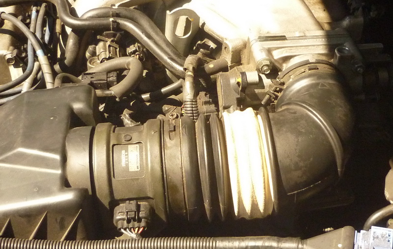

Suche Ansaugschlauch für Xedos 6
Suche Ansaugschlauch für Xedos 6, BJ 1992, V6, 2.0 l (siehe Abbildung, der kaputte Schlauch wurde vorläufig mit speziellem Klebeband repariert).
Grüße - Robert

Gebraucht zu tauschen macht bei dem Teil keinen Sinn. Hol ihn dir bei Deinem nächsten Freundlichen Mazda- oder Ford-Händler.
Schon alleine beim Ausbau konnen die Risse verstärkt auftreten.
Ich hatte meinem X6 vor ein paar Jahren einen neuen beschafft. Kosten nicht die Welt und Du hast Ruhe. Alles andere ist aus meiner Sicht Sparsamkeit an der falschen Stelle. Du wirst das dann selber feststellen können, bei Rundlauf, Gasannahme und auch beim Verbrauch.
Nun liegst es an Dir...

Ich kann auch nur empfehlen, unbedingt ein Neuteil zu verwenden. Aus den gerade schon genannten Gründen.
Da hilft nur der Besuch beim freundlichen Mazda-Händler. Der Ford-Händler kann Dir allerdings nicht helfen, denn da die Luftansaugung beim KL im Probe anders aussieht, müsste er es auch bei Mazda bestellen
Falls Du es neu bestellen möchtest: die Teilenummer lautet KF01-13-220A, kostet über kfzteile-profis.de aktuell 106,90 Euro und beim freundlichen Mazda-Händler entsprechend ein paar Euro mehr.

FAZIT: Schlauch neu holen und Ruhe ist...
