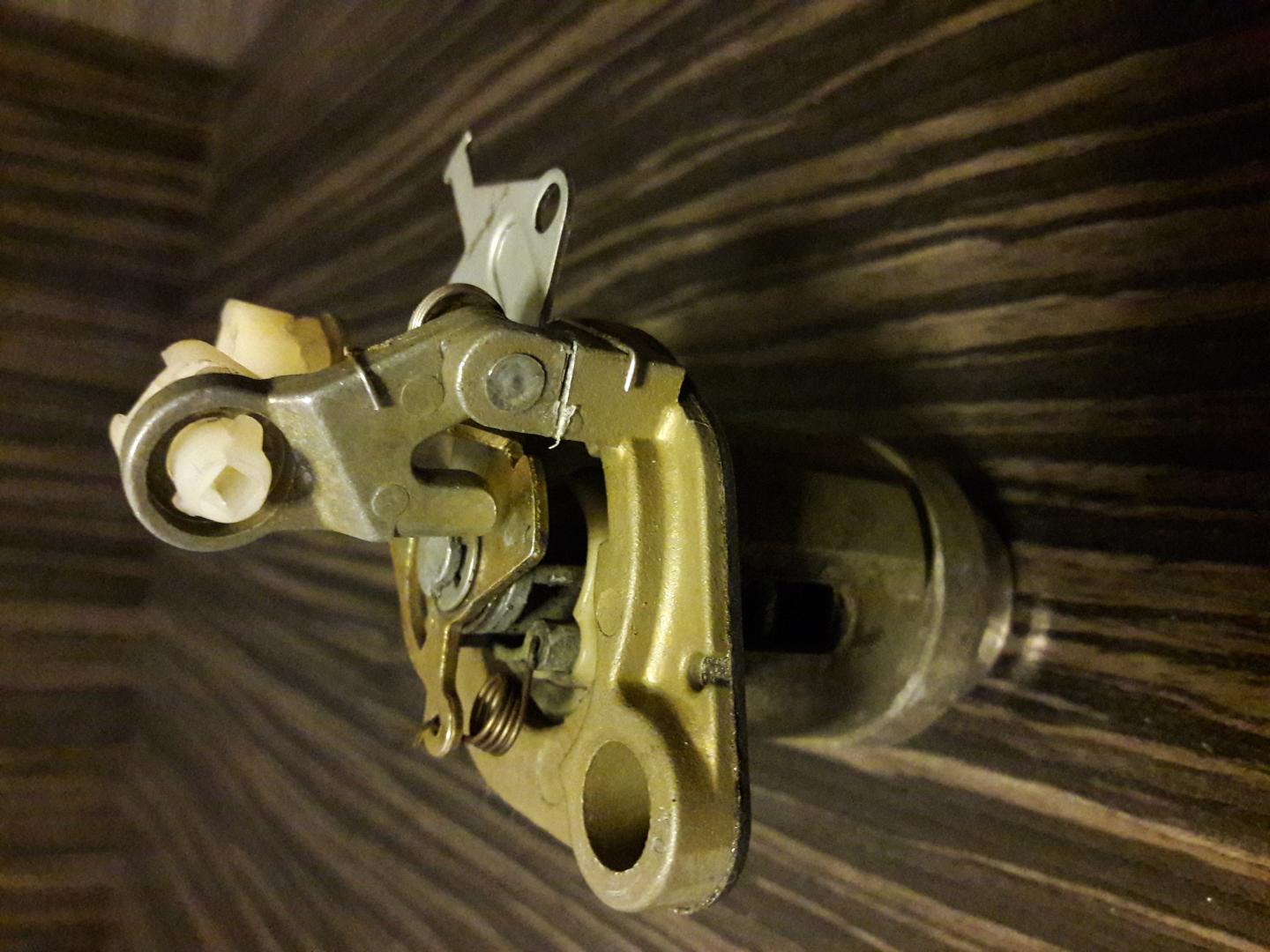

Alt 23.01.2018, 17:01   #9
Patrick Schlesselmann
Kofferraum-Schloss
Mein Schloss hat auch den Geist aufgegeben. Hab es ausgebaut und mit Metall-Kleber fixiert. Morgen soll es dann geschweißt oder gelötet werden. Hoffentlich klappt's...
Hits:	992
Größe:	156,8 KB
Alt 27.01.2018, 15:36   #10
So, der Schweißer hat meinem Schloss(träger) den Rest gegeben. Glücklicherweise ist am selben Tag ein gebrauchtes aus Nordirland eingetroffen, leider ohne Schlüssel. Ich habe dann mein Schloss aus dem defekten Schlossträger herausgearbeitet und in den neuen Schlossträger eingesetzt. Funktioniert tadellos und ich kann weiterhin meinen Schlüssel verwenden...
