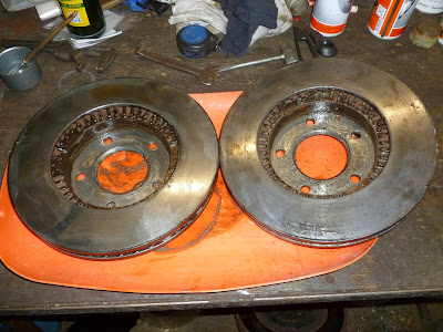

1. Bremsscheiben
Nachdem mein Vorbesitzer noch 4 Stück neue Scheiben inkl. Klötze verbaut hatte, musste ich etwas gegen den Rost machen.
Denn sowas geht gar net optisch:
Also habe ich die Scheiben demontiert und mit einem Rostentferner (Pelox RE) entrostet.
Danach nochmals vom Flugrost befreit und abgeklebt.
Schließlich mit 800°C Ofenlack schwarz lackiert.
Die einzige Unsicherheit die noch bleibt ist, ob der Lack auf Dauer hält bzw. wie widerstandsfähig er ist. Denn die geforderte Einbrenn-Temp. von 200 oder 400°C habe ich nicht erreicht.
Werde ja sehen.

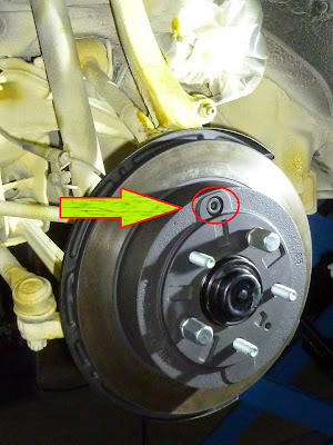

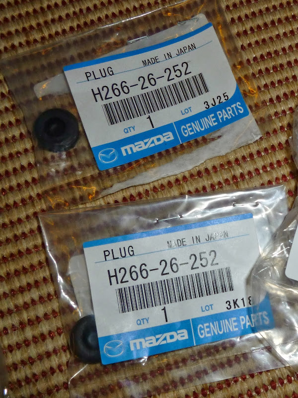

Zum Schluß habe ich noch die fehlenden Verschlußstopfen der Öffnung in der HA-Bremsscheibe zum nachstellen der Handbremse. Denn bei mir fehlten sie.
Lt. EPC gibts dafür keine fürn Xedos. Aber zum Glück haben wir einen CX-7 in der Familie, der das selbe Bresmssystem an der HA hat. Für den gibts auf einmal eine Teile-Nr. Dann habe ich bestellt, und siehe da, sie passen!
Die Teile-Nr. lt. H266-26-252 (falls wer vor dem selben Problem steht).

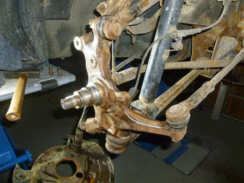

4. Vorderachse
Hier habe ich nur ein bissl die Lenker bearbeiten müssen. Gleich wie an der HA, nur habe ich hier statt dem MikeSanders Fett den Fertan Over 4SPS Unterbodenschutz als Schutz genommen.
Das Ergebnis gefällt mir wesentlich besser!
Wird sich zeigen, welche von den beiden Varianten der bessere Korrosionsschutz auf Dauer ist.

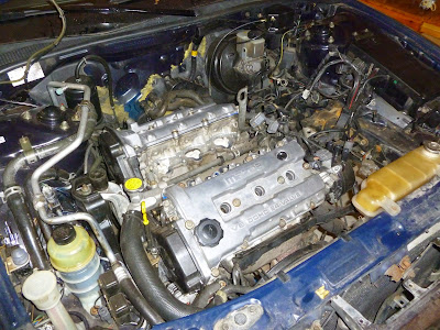

Während der Wartezeit auf die Teile für die HA konnte ich mich an den Tausch der Ventildeckel-Dichtungen machen. Diverse Nebenarbeiten inklusive.
Gestartet hat alles mit der Demontage von den Zündkabeln, Unterdruckschläuchen und Co. um den Ansaugkrümmer ausbauen zu können. Batterie und Lufi-Kasten warn schon draußen.
Als alles vorbereitet war, habe ich schließlich die Schrauben/Muttern die den Ansaugkrümmer mit den Köpfen verbinden gelöst.
Dann ging es noch um diese ominöse unsichtbare Schraube hinten/unten. Die war eigentlich kein Problem und in 5 min gelöst.

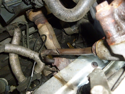

Aber der Krümmer wollte immer noch nicht runter! Da habe ich erst bemerkt, dass die richtige Herausforderung die AGR-Leitung ist! Diese geht vom Abgaskrümmer ziemlich gerade hinauf in den Ansaugkrümmer.
Verschraubt ist sie mit einer Art Überwurf-Mutter mit SW 23. Diese Muttern waren bombenfest, rührten sich keinen ym...
Hatte auch weder das passende Werkzeug, noch den Platz um mit entsprechendem Hebelarm arbeiten zu können.
Also habe ich kurzerhand die Leitung abgeflext um keine Zeit mehr zu verlieren.
Hurra! Jetzt war der Krümmer ausgebaut!

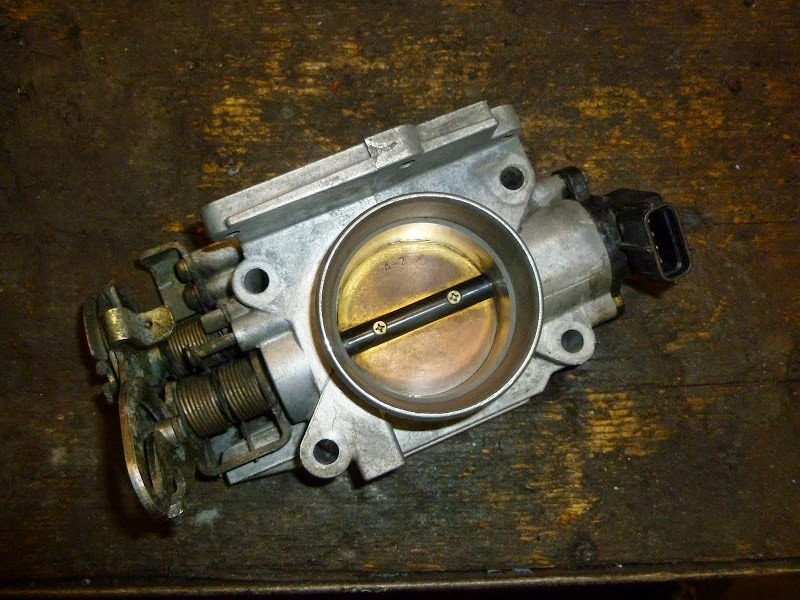

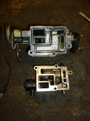

Jetzt ging es an VRIS-Klappen reinigen, DK reinigen, etc.

Der Rest war dann eigentlich ein Kinderspiel:

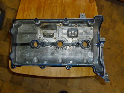

- Bereich des hinteren Kopfs säubern
- Ventildeckel demontieren
- Ventildeckel säubern
- neue Dichtung einbauen (Silikondichtmittel nicht vergessen!)
- Ventildeckel montieren
Dann noch alles zusammen bauen. Inkl. neue Dichtungen für Krümmer/Kopf, DK, etc.
Bei der DK habe ich noch den Endanschlag des einen Hebels justiert. Somit gibts keinen "toten" Weg mehr.
Vorher war es so, dass das Seil schon am ersten Hebel zog, die DK sich aber noch nicht bewegte. Das ist jetzt Geschichte.

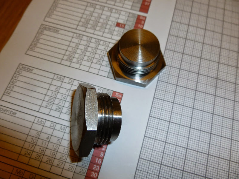

Nachdem ich die AGR-Leitung ja nicht zerstörungsfrei ausgebaut habe, habe ich "die Gelegenheit" genutzt und gleich stattdessen 2 Blindstopfen verbaut.

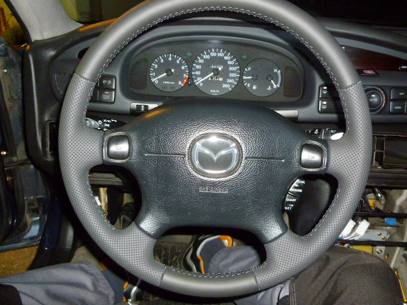

Damit habe ich eigentlich begonnen. Und zwar habe ich einige Verkleidungen, Mittelkonsole, etc. ausgebaut. Um ordentlich geputzt und aufgefrischt zu werden. Ebenfalls kann dann der Teppich besser gereinigt werden.
Zusätzlich habe ich noch das Lenkrad und den Handbremshebelgriff neu beziehen lassen, weil diese schon so grausig aussahen und abgenutzt waren.
Vorher:
Nachher:
Das ganze einzubauen fehlt nun noch.
