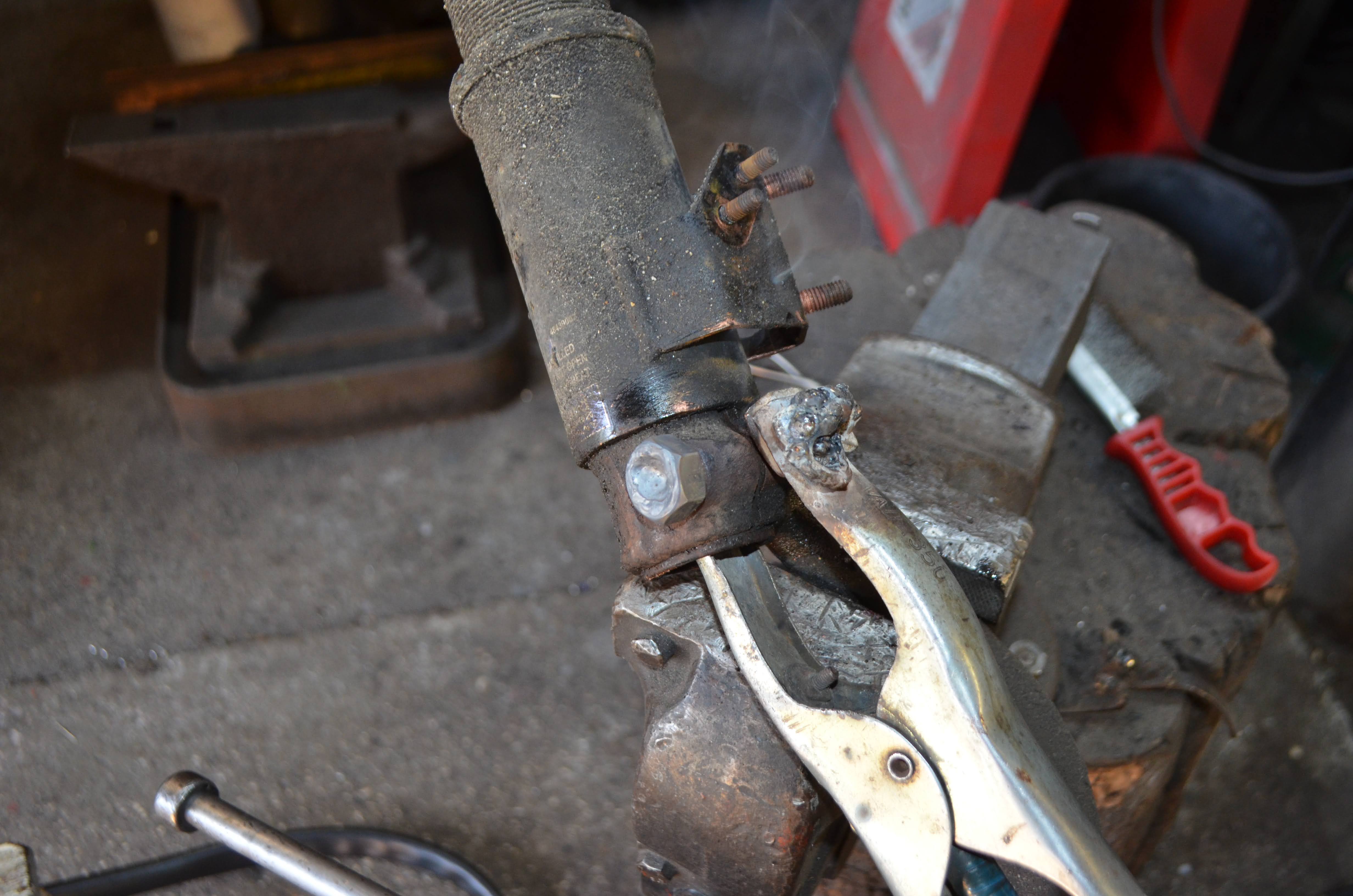

Bis auf eine Schraube, wie so oft. Die den Dämpfer am "Fuß" befestigt. Musste kreativ werden, weil der Sechskant schon abgerundet war und keine Nuß mehr griff. Hab eine größere Mutter aufgebohrt, drauf geklopft und verschweißt. So gings dann.

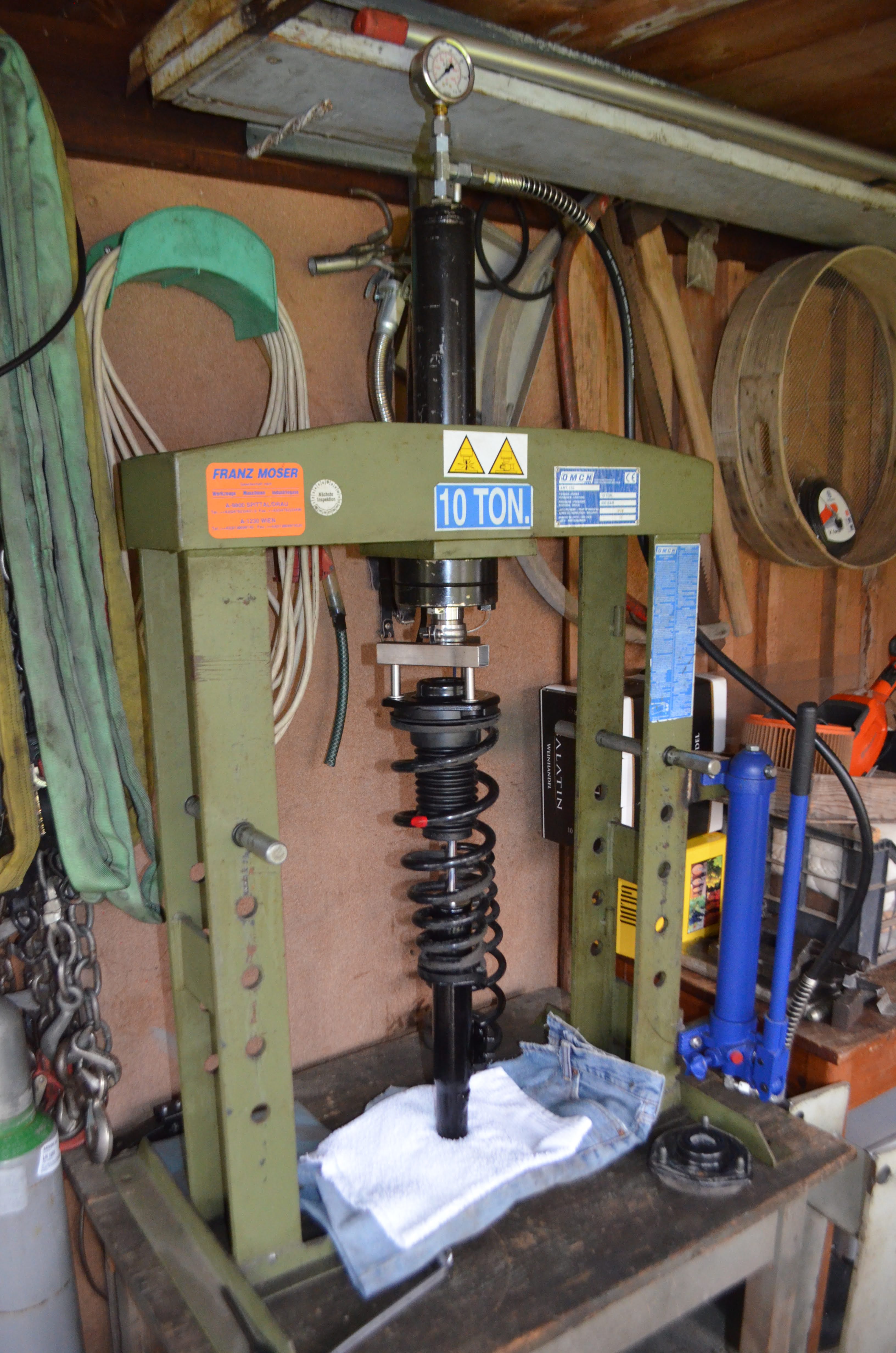

Bei den VA-Federn wollte der Federspanner nicht funktionieren, da die Gesamtlänge relativ kurz, die Windungen vorallem unten eng und kräftig gespannt. Da hab ich mir dann eine Traverse gebaut, mit der ich das mit der Presse machen konnte. Funktionierte super!
