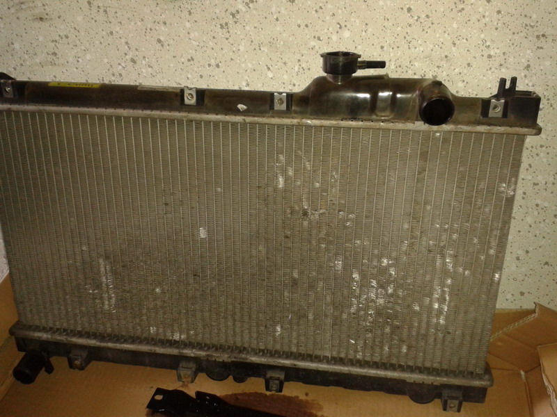

und einen neuen Kühler. Erstmal den alten raus - ging sogar relativ gut, nur 2 festgerostete Schrauben haben es nicht überlebt:
Für 240tkm und 22 Jahre sieht er auf den ersten Blick noch ganz gut aus, aber man kann die Lamellen ziemlich leicht mit der Hand rausbröseln:
