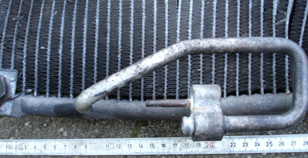

Der Klimakondensator an meinem Xedos 6 ist undicht. Jetzt habe ich mir übers Internet einen neuen bestellt. Natürlich kein Originalteil, denn die kosten laut Mazda um die 500€. Zur Bestellung hab ich die Hersteller- und Typschlüsselnummer angegeben. Bei mir ist das die 7118 und 462. Bei dem Gelieferten Teil stimmen jetzt die Anschlüsse nicht überein. Der Lieferant meinte er braucht für ein passendes Teil die Originalteilenummer. Also hin zum Mazdahändler, der mir dann diese Nummer gab: C0Y2-61-48Z.
Mein Lieferant kann aber mit dieser Nummer nix anfangen und meinte, ich soll zum Beispiel zu BMW gehen und da nach der Originalteilenummer fragen. Will der mich nur verarschen? Ich geh doch auch nicht zur Apotheke und frage nach dem Preis für ein halbes Kilo Roggenbrot. Oder steckt da was anderes dahinter?
Ich hab mal ein paar Bilder von dem alten Klimakondensator gemacht, vielleicht könnt ihr die mal mit euerem vergleichen oder habt sogar die Originalteilnummer. Beim Ausbau musste ich leider den rechten Anschluss abschneiden und der Kondensator wurde allgemein etwas deformiert
Danke schonmal!
Daniel

Daß Kühler, KliKo's etc. aus dem Zubehörhandel nicht passen bzw. nicht mit dem Original übereinstimmen, passiert halt.
Daß der Händler aber nach der Originalteilenr. fragt & dann nichts damit anfangen kann, ist merkwürdig.
Die Aussage, bei BMW die O-Teilenr. zu erfragen diqualifitiert ihn jedoch endgültig!
Habe z.B. die Mazda O-Teilenr. C003-61-480 (für Serie 1). Es gibt allerdings auch noch die O-Teilenr. C022-61-480B (für Serie 2). Ist teilweise auch von der Seriennummer abhängig.
Was hast Du denn eigentlich für einen Xedos6? 4- der 6-Zylinder?

vergiss die Nummer mit einem Klimakondensator aus dem Zubehör. Die Kondensatoren im Zubehör sind mit der passenden Referenz zur Original Teilenummer versehen. Schaust Du Dir das Teil im Mazda EPC an, z. B. unter C022-61-480B, so sieht der auf dem Bild wie der in Deinem Wagen verbaute aus.
Schaust Du im Zubehör nach, findest Du für die selbe Originalteilenummer z. B. auf http://www.100pro-ersatzteile.de/sho...0cffdfc7ad092e einen, wo der Anschluss links anders ist.
Ich habe zig Hersteller geprüft, alle liefern den komischen Kondensator mit dem "falschen" Anschluss auf der linken Seite. Ich frage mich, bei welchem Xedos der überhaupt passt? Ich habe das Mazda EPC durchforstet .. keiner der für den X6 verbauten Kondensatoren hat scheinbar den Anschluss wie der Zubehörkondensator.
Hat auch nur irgendeiner einen Xedos 6, der nicht den Anschluss links hat, wie auf den Bildern des kaputten oben, sondern wie der im Zubehör?
Die Moral von der Geschicht´: Kauf Dir nen gebrauchten Kondi oder einen neuen Original. Im Zubehör - No Way. Ich habe mich mit dem Mist seit Monaten auseinandergesetzt und wollte es nicht wahrhaben, habe mir extra von Celle einen Zubehör-Kondensator "ausgeliehen", um diverse Werkstätten darauf anzusetzen .. ohne Erfolg. Habe mir in meiner Verzweiflung vom eBay Mann "shuraru" einen gebrauchten geholt (exzellenter Zustand, sehr fairer Preis(im Gegensatz zu Hasee, dem Halsabschneider), der Typ hält was er verspricht)) und werde diesen einbauen lassen, da meiner auch am zebröseln ist. Habe beide Kondensatoren nebeneinandergehalten ... Die Maße sind identisch, aber der linke Anschluss passt selbst mit viel Phantsasie nicht.

So, jetzt ist das Elend bei mir beseitigt.
Habe nen gebrauchten Kondi einbauen lassen und vorher einen Preis ausgehandelt. Das war auch gut so, denn der Klimaspezialist bei dem ich es habe machen lassen .. hat mich danach vollgejammert wie scheisse die ganzen Schrauben gewesen sind und das alles, was klemmen konnte geklemmt hat. Das sei neben einem Mercedes, wo er den Turbolader ausbeuen musste, mit das schlimmste gewesen was er bisher hatte bzgl. Kondensator ... Und der Anschluss des gebrauchten Kondensators hat zwar diesmal auf der linken Seite sehr gut gepasst, aber nicht auf der rechten Seite, obwohl optisch sehr ähnlich. Er hat dann ein Teil vom "alten" Kondensator abgemacht und es nur so hinbekommen. Er hat volle 8 Stunden, anstatt der pessimistisch kalkulierten 4 Stunden gebraucht ... Es war übrigens fast keine Klimaflüssigkeit mehr drin, es soll "nur" kurz Zisch gemacht haben und das wars .... Da hatte ich aber gewaltiges Glück!
Wens interessiert:
55 € der gebrauchte Kondi inkl. Versand
280 Festpreis für das wechseln inkl. Dichtungen und Kontrastmittel + Dichtheitsprüfung + Gebrauchtkondi mit Stickstoff durchspülen ...
Und noch einmal: Vergesst den Kondensator aus dem Zubehör, der passt nicht, Teilenummerreferenz hin oder her. Da haut gewaltig etwas nicht hin.

Es war ein Serie 2 Kondi an Serie 1 montiert. Der Mechaniker hat geflucht, mit Anschlussteilen des alten Kondies hat er es irgendwie ordentlich zusammenbekommen.
Ach ja und noch einmal: Keiner der Kondensatoren aus dem Zubehör passt bei Serie 1 noch Serie 2. Das ist auch immer noch so. Seltsamerweise trotz Originalteilenummernübereinstimmung. Ein originaler Kondi kostet mindstens 500 € neu.
